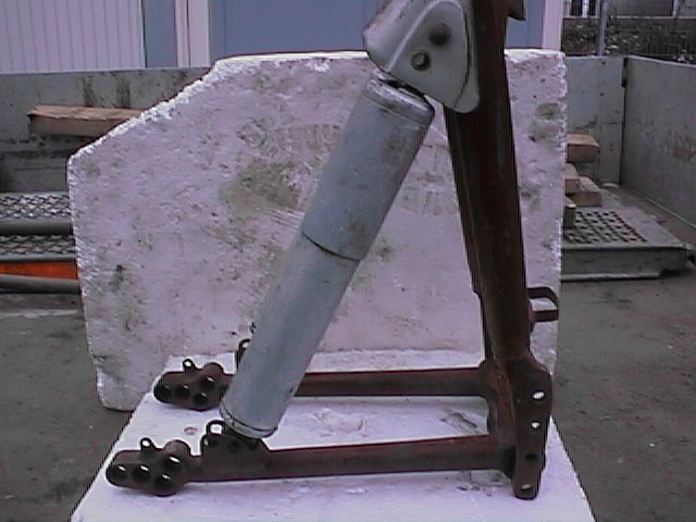

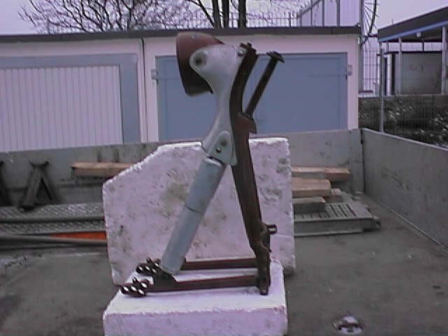

Kurze Beschreibung:

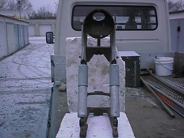

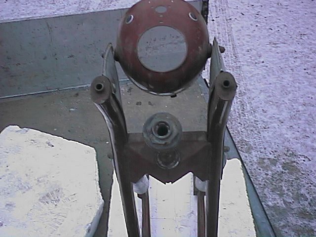

Die Gabel besitzt zwei Klemmköpfen (erst mal wie ein Telegabel), welche
die Standrohre (!!Ovalrohr!!) halten. Die Standrohre knicken unter dem
unteren Klemmkopf nach hinten ab und verjüngen sich in ihren Durchmessern. Am
unteren Ende befindet sich die Aufnahme des Schwingbolzens der Langschwinge.
Besonderheit hier, es gibt 4 in der Höhe verschiedene Aufnahmemöglichkeiten für
den Schwingbolzen.

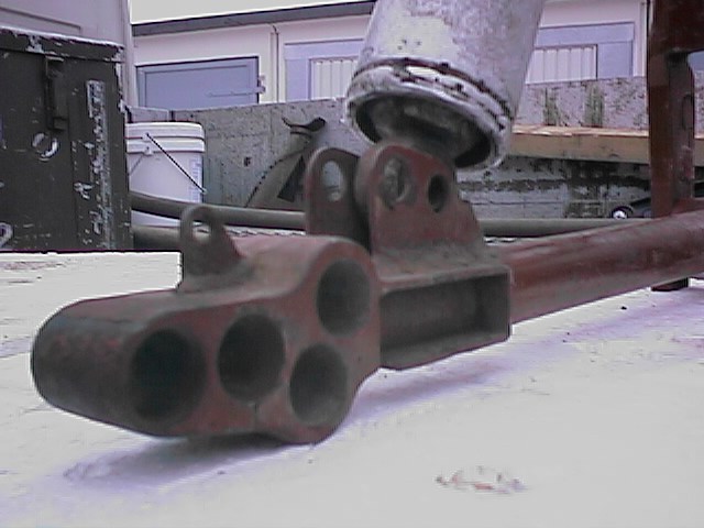

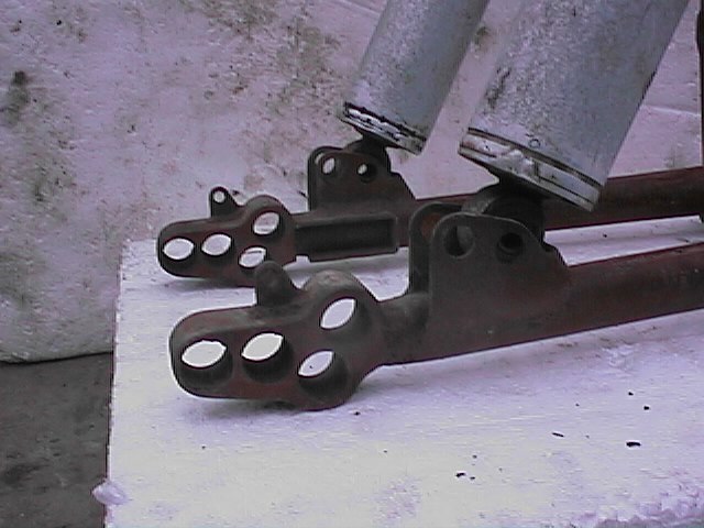

Die Schwinge selbst ist in Rundrohr ausgeführt. Am Vorderteil sitzt die
Radachsaufnahme. Besonderheit hier, es gibt eine 4fache Verstellmöglichkeit des
Nachlaufes. Abgestützt wird die Schwinge durch 2 Federbeine(2fach in der
Anlenkung einstellbar), die für meine Betrachtung von einer AWO Sport hinten
stammen könnten.
An der Schwinge sind Ösen zur Befestigung eines Kotflügels, sowie ein
Bremsgegenhalter vorhanden. Als Detail soll noch genannt sein, daß zwei
Blechprägeteile im Bereich der Klemmköpfe als Lampenhalterung und als
Verkleidung der oberen Federbeinaufnahme dienen.

In the very good book from E. Daehn "Motorraeder as Suhl", Suhler Verlag ISBN 3-92973O-O1-4, page 52 (german language), there is a very clear picture and explanation on this fork. It was a kind of "Versuchsmodell" to compare its effectiveness with the telescope forks for the AWO/SIMSON 425S. The telescope forks were better. So it is quite normal that the fork was found in the Suhler region: they were made there. At the moment I am not able to send a picture from the book but I will try later.
