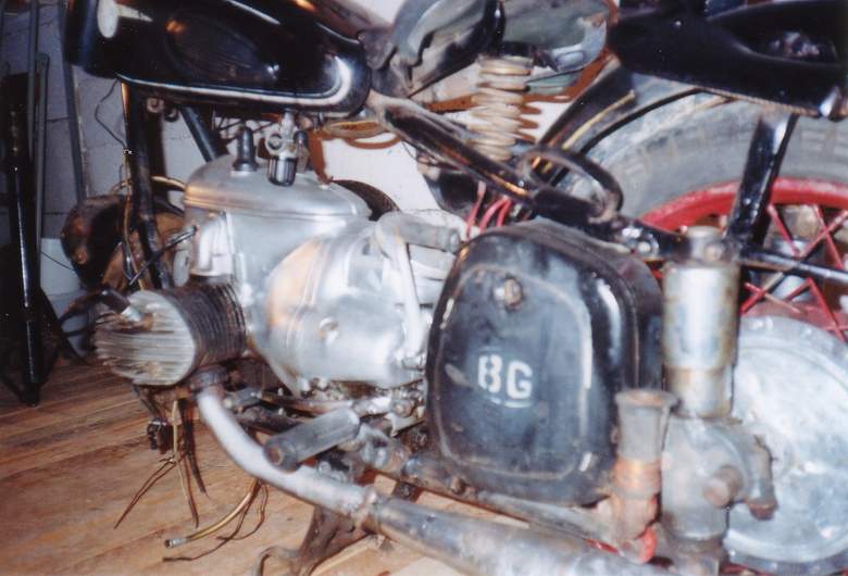

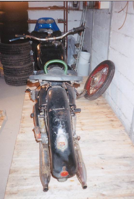

Nach einigen Tagen, die wie eine Ewigkeit erschienen, kam dann meine neue "Errungenschaft" per Palette und LKW auch an. In einer sehr kurzfristig angemieteten Garage, wurde abends abgeladen und auch die ersten Bilder gemacht. Die anfängliche Euphorie wich ganz schnell dem blanken Entsetzen, was den Zustand des Motorrades betraf. Er war einfach nur mit "grausam" zu beschreiben......! Offensichtlich hatte man der "alten Lady" über lange Zeit viel schlimmes angetan! Nichts, aber auch gar nichts, was mit normalen Mitteln repariert worden war, geschweige denn auf eine normale Nutzung im "Vorleben" hinwies. Mit der Zerlegung der Maschine, bis hin zur letzten Schraube, wurde das Entsetzen (meinerseits) immer größer. Der mehrfach gebrochene, unfachmännisch geschweißte und wieder gebrochene und wieder geschweißte Rahmen......war dabei eines meiner Hauptprobleme. Dagegen nahmen sich gebrochene Achsaufnahmen, angeschweißte Sättel, festgerosteter Batteriekasten, verbogene Lenkerarmaturen, zerstörte und ausgeglühte LiMa (infolge eines verzogenen KuWe-Zapfens), fehlender Fliehkraftregler, "rundgemeißelte" Schwungscheibenschraube, gebrochene Kupplungssegmente, durch "Gleitbuchsen" ersetzte Kardanlager, jede Menge zerstörte Gewinde etc. doch eher bescheiden aus. Mein Stimmungsbarometer gegenüber der BK sank in Richtung 0° Kelvin...! Andererseits hatte ich zu diesem Zeitpunkt schon etliche Ersatzteile bestellt und gekauft. Der aufkommenden Stimmung, nach "alles wegschmeißen.....und Ende.....!!", konnte ich mich kaum noch erwehren... Doch dann setzte sich der persönliche Ehrgeiz durch:.....und jetzt erst recht!!.....

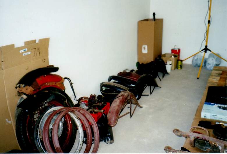

Teileaufarbeitung Durch die mir nunmehr vorliegenden 2,8 "BK", sollte es eigentlich keinen "Teilenotstand" mehr geben. Zumindest dachte ich damals so. Im Laufe der Zeit wurde ich aber mehrfach eines anderen belehrt, was mitunter auch recht teuer wurde. So war z. B. unter den sechs Felgen nicht ein einziges, gleiches Paar zu finden. Von Stahl, über Alu, über Wulstfelge, über "Fremdfabrikate" war alles vorhanden. Eine der noch am ehesten zu verwendenden Stahlfelgen war hoffnungslos verzogen und verbogen. Von den "normalen", tiefen Rostschäden ganz zu schweigen. Aber es sollte noch ganz andere Probleme geben... In meinem Keller, der mittlerweile zur "BK-Werkstatt" umfunktioniert war, gab es vier "Haufen":
Teile zum Strahlen, Teile zum Lackieren, Teile zum Aufarbeiten und die definitive "Schrottecke". Später kam noch eine fünfte Ecke dazu, die die fertigen Teile beinhaltete. Mein Bekannter und Helfer hat sich nicht nur einmal über meine "Eimer- und Schüssel-/Wannenwirtschaft" moniert bzw. sich darüber aufgeregt. War mir aber egal.

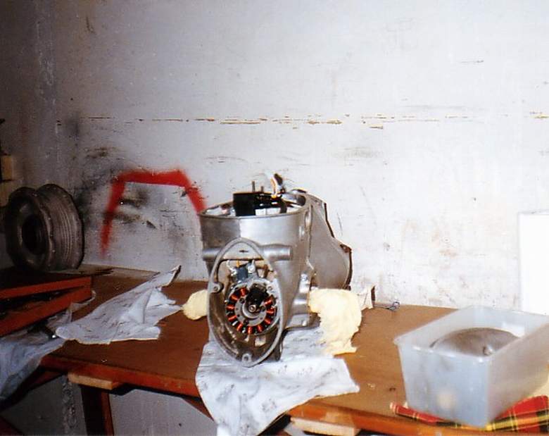

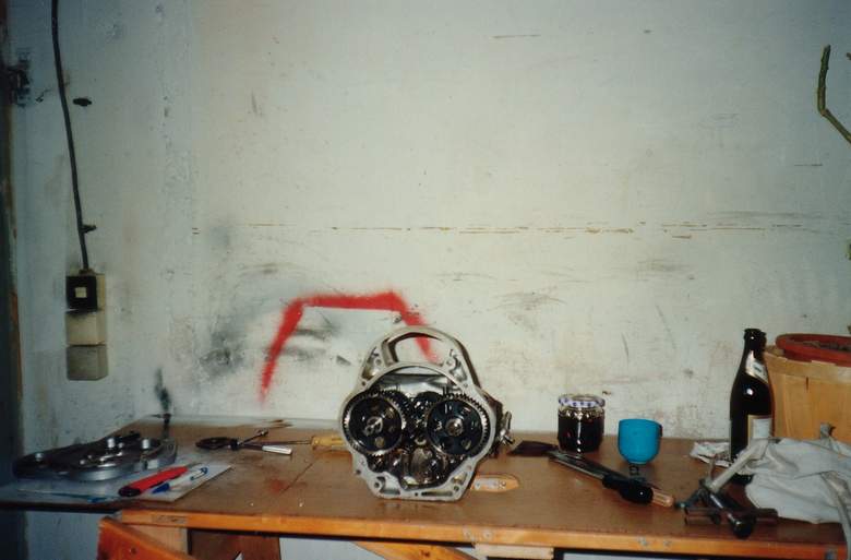

Dann war das Getriebe dran. Eigentlich wollte ich nur eine neue Abdichtung vornehmen, da die Funktion einwandfrei war und die Lagerspiele noch recht gut erschienen. Aber da kam wieder mein Bekannter in´s Spiel, der sich mit BMW-/EMW-/AWO-Getrieben auskannte. "Wenn schon, denn schon..!." und alle Wellen lagen auf dem provisorischen Arbeitstisch.... Ich kann nicht behaupten, mich in diesem Moment wohl gefühlt zu haben. Irgendwann in den frühen Morgenstunden waren wir dann fertig und ich froh, denn in einem Mietshaus kann man nicht unbedingt auf das Verständnis der anderen Mitbewohner hoffen, wenn es um Geruchs- und Lärmbelästigung geht. Alle Lager waren neu, das Getriebe zusammen, offensichtlich dicht und es ließ sich einwandfrei schalten. Aber was war das? Ein Gang "fehlte" einfach!!? Abbruch! Nächster Abend, neue Runde. Irgendwann kam ich drauf (dank "Referenzgetriebe"!), dass die Einstellung/Zusammenbau mit eingelegtem ersten Gang vorgenommen werden muß! Etwas untypisch/unlogisch, aber es ist so. Ein "Meilenstein der Erkenntnis" (für uns beide).

Elektrik: da von meinen vorhandenen drei Lichtmaschinen, schon rein nach optischer (!) Prüfung maximal nur noch eine für einen weiteren Einsatz in Betracht kam, entschloss ich mich, auf die Anlage von "MZ-B" umzurüsten. An originalen Kabelbäumen hatte ich eigentlich nichts mehr. Bei den beiden zerlegten Maschinen war nichts mehr da (logisch) und die "Kabelreste" von meiner Ausgangs-BK fielen schon beim Ansehen auseinander... Mit der neuen 12-Volt-Anlage gab es nun ein kleines Problem: woher die Becherbirnen in 12 Volt für die Kontrollampen nehmen? Aber auch da half das Internet, bzw. vorübergehend eine "Eigenkonstruktion" mit modernen Glassockellampen in speziell eingelöteten Fassungen.

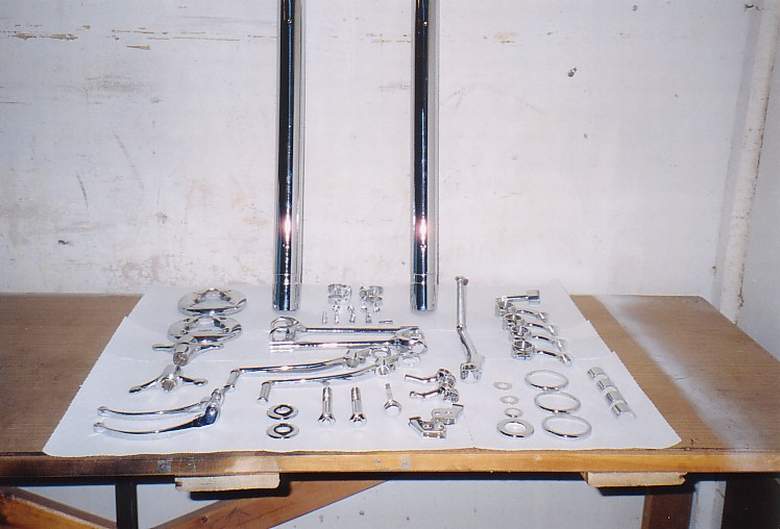

Chromteile: hier habe ich relativ lange nach einem guten Galvaniseur suchen müssen. Da die Preise, gerade in dieser Branche, nicht gerade als "moderat" zu bezeichnen sind, galt es vieles zu beachten. In´s nachbarschaftliche Ausland wollte ich nicht ausweichen. Bei diversen Besuchen in einschlägigen Werkstätten konnte ich von Arroganz, über Toleranz, über Desinteresse bis hin zu offensichtlicher Unwilligkeit alles miterleben. Mein persönlicher Favorit und Insider-Tip wurde dann auch zum Auftragnehmer. Im höheren Preissegment angesiedelt, einer Wartezeit von ca. 12 Wochen, hatte diese Firma Erfahrungen mit Oldtimerteilen und einen sehr guten Ruf in der entsprechenden "Szene". Nach "schon" 10 Wochen hatte ich dann Anfang April 2002 meine Teile zurück. Super Qualität, allerdings mit Preisen, die schon in Richtung "Super Plus" gingen....
Ein paar übersehene Kleinteile habe ich dann bei einem anderen Anbieter verchromen lassen. Qualität? "Vergessen"....! Werde diese wohl im kommenden Winterhalbjahr neu machen lassen. Wo? Ist doch klar.

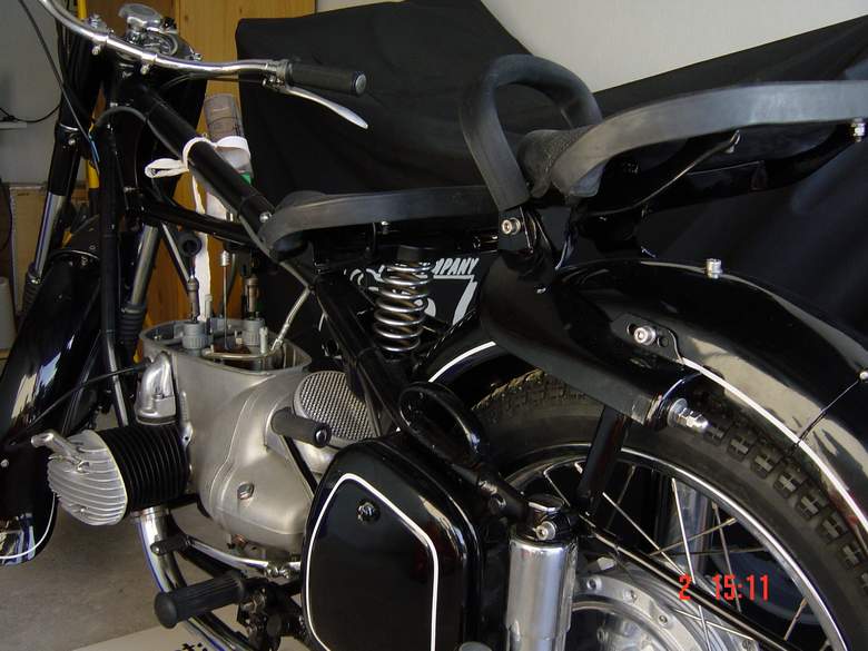

Zusammenbau Irgendwann Ende Mai 2002 habe ich meine Teile (Rahmen, tragende Teile und Blech) zum Aufarbeiten + Lackieren abgegeben. Eigentlich sollte alles bis ca. Ende Juli fertig werden. Irgendwie hatte es aber Verzögerungen gegeben. Kein Thema, denn da war Jahresurlaub bei mir und meiner Familie "angesagt". In der laufenden Saison würde ich mein "neues Kind" sowieso nicht mehr zur Fertigstellung bringen (incl. Vollabnahme) und damit war jeder Zeitdruck genommen. Im August dann die "Hiobs-Botschaft": das Elbe-Hochwasser der sog. "Jahrhundertflut" hat die Lackiererei teilweise mitgenommen. Ein Großteil der Einrichtung war mehr oder weniger Schrott und die Kompressoranlage hatte einen Totalschaden. Positive Nachricht dabei: meine Teile waren alle noch da! Anfang Oktober 2002 dann die erlösende Nachricht, dass meine Teile fertig sind und zur Abholung bereit liegen. Mittlerweile hatte ich mir eine eigene Garage zugelegt (als "Weihnachtsgeschenk" 2001), wo es sich bedeutend besser arbeiten lies. Und dann ein richtiger "Rückschlag": Motor und Getriebe zusammengebaut, alles wunderbar, alle Gänge "auffindbar", aber was war das??! Der Motor lies sich nicht durchtreten! Was war jetzt nun wieder los? Die Lösung war ganz einfach: durch das Stahlkiesstrahlen der Zylinder + Zylinderköpfe war die "Ringfuge" an den Köpfen, die für Abdichtung des Zylinders sorgen kaum noch vorhanden. Das neue Planen aller Dichtflächen (und auch der Fuge) hatte dafür gesorgt, dass zu viel Material abgetragen werden mußte, so dass bei fertig zusammengebautem Motor die Hublänge von Zylinder + Kopf nicht mehr ausreichte und die Kolben regelrecht am Kopf angeschlagen haben. Nicht viel, aber genügend, um den oberen Totpunkt nicht überwinden zu können! Ich war tagelang nicht ansprechbar. Dann eine Idee von meinem Bekannten, die wir auch umsetzten: man nehme reines, massives Kupferblech von ca. 1,2mm Dicke, glühe dieses weich und fertige daraus Zylinderfußdichtungen an... Ging wunderbar, und meine Kolben hatten wieder "Luft" nach oben. Zusätzlich habe ich dann noch Kopfdichtungen verbaut, die eigentlich nur für die alten 15-PS-Motoren notwendig sind. Gehalten hat diese "Konstruktion" jetzt schon ein paar hundert Kilometer ohne Probleme, so dass ich recht zuversichtlich bin. Trotzdem werde ich wohl kommenden "Schrauberwinter" einen Rückbau auf die originale Version vornehmen. Einen Satz Zylinder habe ich ja noch. Nur der zweite Satz Köpfe ist nicht so toll..... Aber das wird schon noch werden. Der weitere Zusammenbau der BK ging dann relativ schnell vorwärts, da es sich ja weitestgehend nur noch um ein Zusammensetzen von fertigen Baugruppen handelte. Schnell stand sie auf "eigenen Rädern", wobei der harte Winter doch einige "Zwangspausen" in der ungeheizten Garage verordnete.

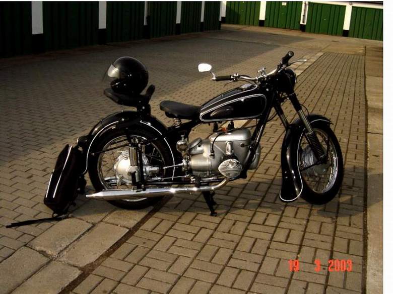

In unmittelbarer Vorbereitung des Ausfluges zum Wintertreffen auf der Augustusburg konnte ich sie (meine "alte Lady") Holger (aus Hamburg) schon so präsentieren:
vorläufiges Ende (fast):
 Als sich Ende Januar/Anfang Februar die Fertigstellung der BK abzeichnete, habe ich eine Außenstelle der DEKRA aufgesucht. Der dortige "Abnahme-Ingenieur" war erst nicht unbedingt mit "freundlich" zu bezeichnen. Als ich ihm mein Anliegen , demnächst eine restaurierte Bk zur Vollabnahme, aber keine aktuellen Papiere..........etc. vortrug, schaute er mich zunächst etwas skeptisch von oben nach unten an (bei meiner "lichten Höhe" von 170 cm meistens kein Problem; und wenn dann zusätzlich nicht mindestens 90 kg-Körpergewicht dastehen....). Er fragte wörtlich, ob ich da "....etwa so eine Schwuchtel, halb BK, halb AWO, mit Krampf auf Shopper getrimmt......" zusammengebastelt hätte. Nach meiner nochmaligen Versicherung, dass es sich um eine fast originalgetreue Restauration handelt, wurde er zusehends zugänglicher. Es folgte ein fast einstündiges Gespräch in seinem Büro, wo er mir noch manchen Tip gab und das mit dem Satz endete: "Wenn alles so ist, wie Sie es sagen, dann bekommen wir das schon mit der Vollabnahme, der Zulassung und den neuen Papieren für eine allgemeine Strassenzulassung hin!".
In den kommenden Wochen war ich echt auf das "erste Lebenszeichen" meiner BK gespannt. Schließlich war sie noch nie gelaufen, bzw. hatte ich ja kein funktionierendes Motorrad restauriert. Irgendwann erfolgte dann der "Jungfern-Kick": und sie lief!!!!! Es gab noch unzählige Versuche mit Vergaser- und Zündeinstellung. Mit originalen 73 "Probekilometern", ging es am 19.03.2003 zur Vollabnahme. Ergebnis: ohne Mängel bestanden! Irgendwie kam mir der Himmel an dem Tag blauer vor als sonst... und zur "Fahrerbelohnung" gab es eine echte "Havanna"...

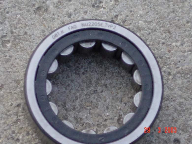

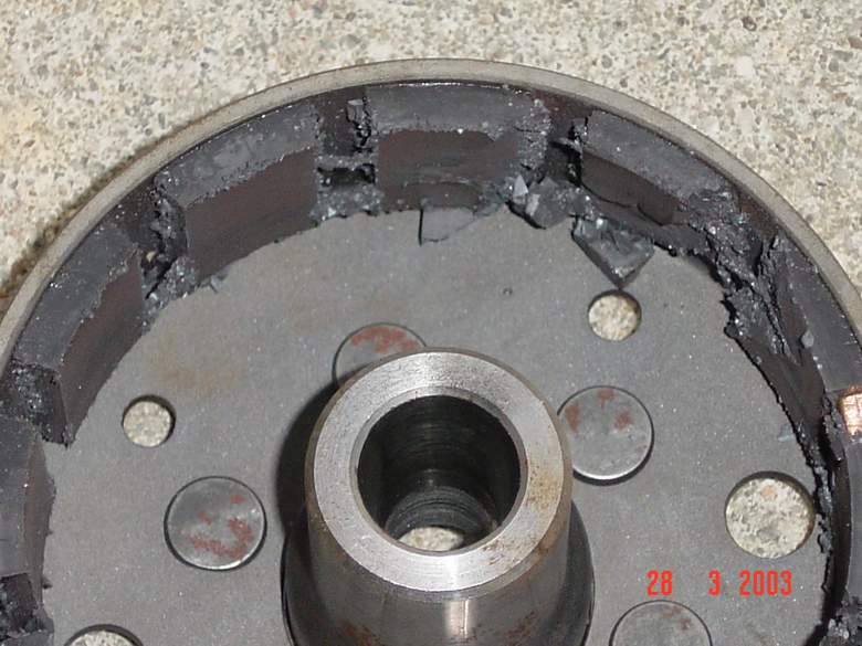

Rückschläge Vor einer geplanten Ausfahrt (Tachostand etwa 480 km) machte der Motor in der Warmlaufphase irgendwie "komische Geräusche". Also alles aus und langsam per Kickstarter durchdrehen. Das Geräusch kam aus Richtung LiMa. Also: Klamotten wieder ausziehen und Schrauberwerkzeug ranholen. Nach Demontage des LiMa-Deckels: optisch alles ok. Durchtreten: das Geräusch war da und scheinbar stärker. Magnet-/Polrad abziehen. Was mich dann erwartete, war einfach nur noch als "Schrott" zu bezeichnen. Die Magnete des Polrades hatte stellenweise mechanischen Kontakt mit den Spulen und dem Zündsensor gehabt, die Zerstörung war perfekt!
Die Ersatz für die unbrauchbar gewordenen Teile kamen von "MZ-B" recht schnell und kulanterweise für relativ "kleines Geld". Aber was war die Ursache? Wie sich herausstellte nicht Montagefehler, sondern minimal in sich verdrehte Kurbelscheiben der Kurbelwelle. Dies reichte aus, um den Zapfen LiMa-seitig etwas in der Höhe schlagen zu lassen, was man bei "Handbetrieb" kaum sieht und womit man bei einer frisch regenerierten KuWe ja nun wirklich nicht rechnet. Folge: Motor raus, Getriebe ab, alles aufmachen und die Kurbelwelle neu richten lassen (Zustand war ja optisch o.k., aber nach 12 Monaten eine "echte" Reklamation nicht mehr möglich....). Und wieder stand meine BK nur rum... Bei der notwendigen Demontage stellte sich noch heraus, dass das verbaute (nagelneue!) "NJ-55"-Lager ein "NU-55"-Lager war. Die Originalschachtel von FAG (NJ-55) war ja noch vorhanden, aber beweisen? Nach über einem Jahr? Hier hatte ich die berühmte "A.....karte" gezogen und einfach nur "gepennt".
Durch einige Zufälle und Recherchen bin ich aber auf meiner damit verbundenen Ersatzteilsuche (Lager) wohl in den Besitz der (angeblich) letzten fünf "offiziellen" NJ-Lager gekommen, die noch einen echten Metallkäfig haben und Originalbauweise sind. (bei Ebay wird immer wieder mal was von dem meist selben Anbieter angeboten, ich weiss....). Mit diesem Teilefundus konnte ich dann auch noch dritten helfen.
