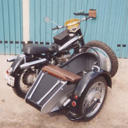

Ein kurzer Bericht zu unserer BK 350 GG.
Das GG steht für Geländegespann. So steht es auch in der Zulassung .
Die BK wurde 1955 aus der laufenden Serie genommen und mit Werksunterstützung
umgerüstet . Wo sie dann Werner Helmut und Hofmann Hermann zu Wettkämpfen
fuhren.

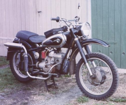

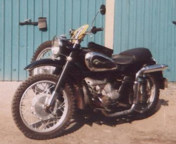

Umgebaut wurde z B:
-Rahmen / Gabel verstärkt
-Sturzbügel für Lampe und Zylinder
-Rundschiebervergaser eingebaut
-größerer Tank mit Werkzeugtasche
-Seitenwagen gekürzt und Ersatzrad montiert
-stärkere Zündspulen
-Vergaserabschlussdeckel , zur schnelleren Wartung getrennt
-zusätzliche Stoßdämpfer auch am Seitenwagen
-Lufteinlass verlegt damit dahin die Batterie konnte ,weil ja wiederum der
Batteriekasten den Hochgezogenen Dämpfern weichen musste
Nun wog sie ca.265kg hatte aber nach wie vor 17 PS.
Unseres Wissens nach wurde das nur mit 4 Maschinen gemacht (2 Solo, 2 Gespanne).
Eins der Gespanne steht im Augustusburger Motorradmuseum.
Zwischen 1958 und 1968 fuhr sie Werner Helmut privat. Bis sie 1983 mein Vater
kaufte ging sie durch zwei andere Hände , wo es ihr anscheinend nicht so gut
ging. Sie war weitest gehend zurück gebaut und nunmehr in einen schlechten
zustand . Da jeder der Fahrer seine BK nach seiner Vorstellung umbaute gab es
keine Baupläne .So suchten wir lange nach Zeitzeugen und Fotomaterial um sie so
Original wie möglich wieder aufzubauen. Wir bekamen es sogar hin viele ihrer
alten Teile wiederzubeschaffen.
1987 war sie dann fertig und wurde dann aus Beruflichen Zeitmangel leider nur
selten( mit Roten Kennzeichen) gefahren. 2001 wurde dann auch der Seitenwagen in
Angriff genommen , der 2002 fertig wurde , seitdem ist sie auch Offiziell

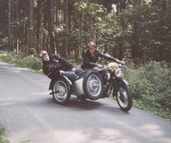

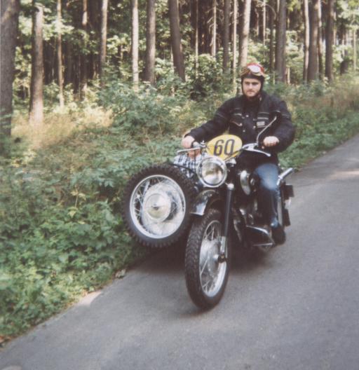

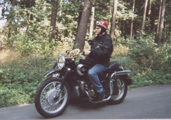

zugelassen. Nun wird sie öfters an den Wochenenden und zu kleineren
Veranstaltungen in der nähe gefahren - z.B. zur Zschopauer Gleichmäßigkeitsfahrt
oder zum Emmenrausch.
Das ist nun der Werdegang unsere BK 350 GG. Vielleicht sieht man sich in der
Zschopauer Gegend oder zum Emmenrausch.
Nico und Helmut
